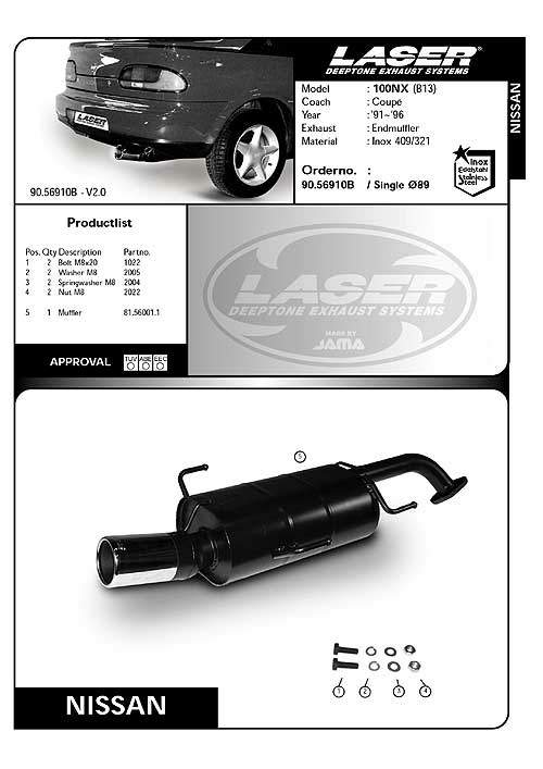

23-12-2002 : je viens d'apprendre par le biais de TUNING.fr que LASER a arrêté la production d'échappements pour 100NX, depuis quelques semaines ... snif snif ...
